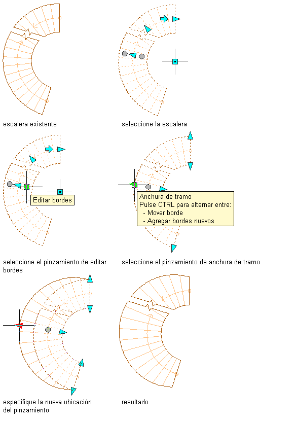

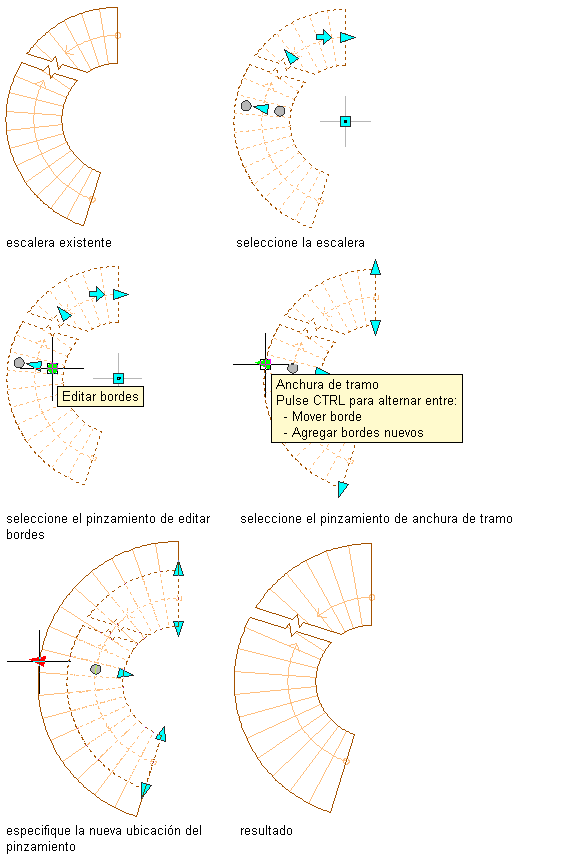

Utilice este procedimiento para cambiar el borde externo de escaleras en espiral. El borde se puede cambiar de dos maneras:
| Si desea... | Entonces... |
| cambiar uniformemente la anchura de la escalera en espiral en todo el arco | seleccione el pinzamiento de anchura de tramo de la escalera en espiral. |
| mantener el centro y los puntos de pinzamientos externos al tiempo que cambia la forma de la escalera en espiral | seleccione el pinzamiento de anchura de tramo de la escalera en espiral y pulse Ctrl. |
