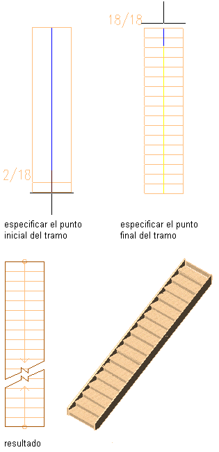

Utilice este procedimiento para agregar una escalera recta con los parámetros que especifique.
Creación de una escalera recta

| especificar la longitud lineal global de la escalera | especifique los valores para Longitud recta y Total de contrahuellas; a continuación, pulse Aceptar.
| especificar el número total de contrahuellas de la escalera | especifique un valor para Total de contrahuellas y pulse Aceptar.
