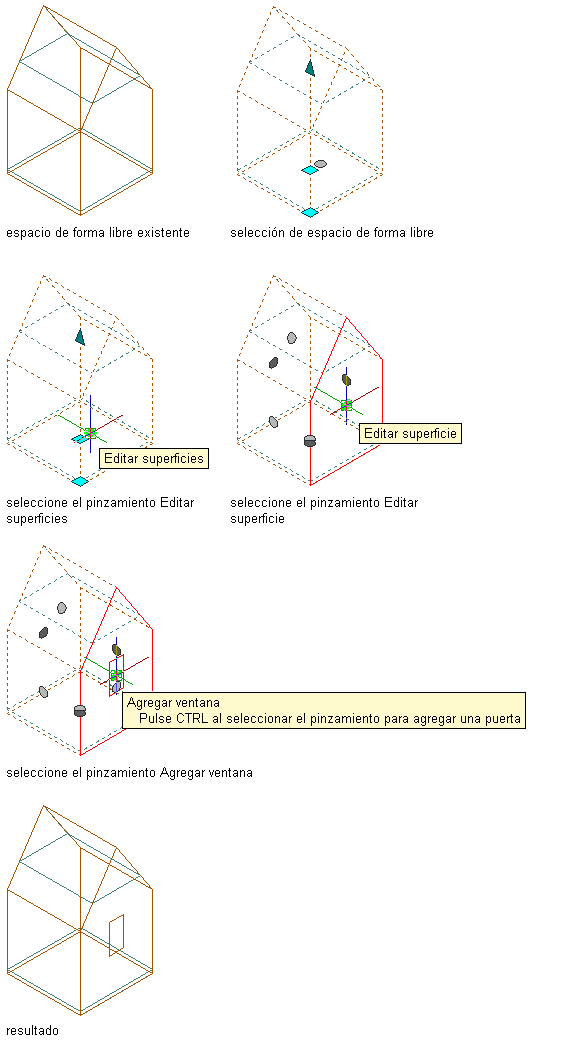

- Seleccione el espacio al que desee agregar un hueco de superficie y pulse el pinzamiento de edición de superficies.
- Pulse el pinzamiento de superficie en la superficie en la que desee agregar un hueco.
- Pulse el pinzamiento de agregar ventana en la superficie activa.
Adición de un hueco de ventana en una superficie de espacio de forma libre
Para agregar una puerta, mantenga pulsada la tecla Ctrl mientras hace clic en el pinzamiento de agregar ventana. Observe que las puertas están colocadas en la parte inferior de la superficie seleccionada.
