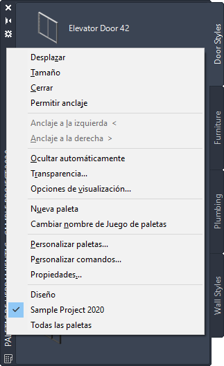

Utilice este procedimiento para mostrar el grupo de paletas de herramientas en el conjunto de paletas de herramientas:
En función de la configuración de ubicación del archivo de paletas de herramientas, el grupo de paletas de herramientas del proyecto se puede mostrar de forma automática al definir el proyecto como actual y cerrar el Selector de proyectos, o puede estar vacío y no mostrarse en el conjunto de paletas de herramientas. El grupo de paletas de herramientas del proyecto se muestras automáticamente si contiene al menos una paleta.
Los grupos de paletas de herramientas que no se muestran automáticamente pueden aparecer en estos casos:
Si se crea un grupo de paletas de herramientas vacío para un proyecto, no se mostrará en el conjunto de paletas de herramientas cuando el proyecto se defina como actual. Para mostrarlo, es necesario agregar como mínimo una paleta de herramientas.
Selección de grupo de paletas de herramientas del proyecto
A la izquierda se enumeran todas las paletas disponibles. A la derecha se muestran todos los grupos de paletas. Aquí se especifica el grupo vacío de paletas de herramientas del proyecto.
El grupo de paletas de herramientas se muestra en los grupos de paletas disponibles y puede seleccionarse.
