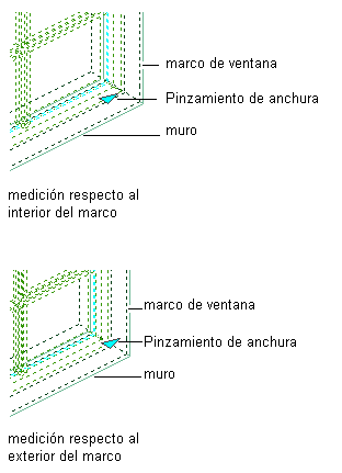

Utilice este procedimiento para cambiar el modo de medición de la anchura de ventanas.
| Si desea ajustar el tamaño de las ventanas... | Entonces... |
| hasta el marco interior | en Medida hasta, seleccione Interior del marco. |
| hasta el marco exterior | en Medida hasta, seleccione Exterior del marco. |
| hasta el marco central (solo en ventanas de esquina) | en Medida hasta, seleccione Centro del marco. |

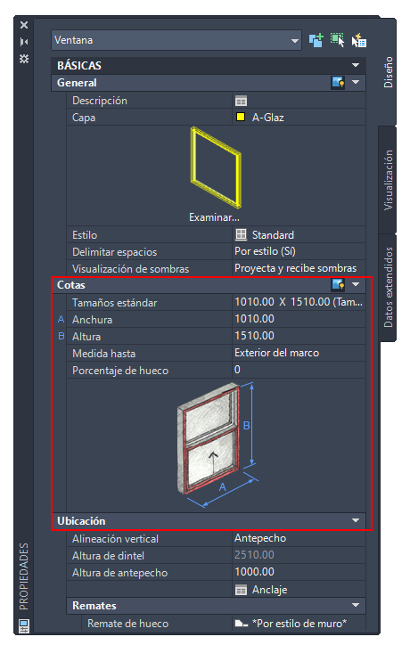

Especificación de la medida del marco de ventana
| Si desea especificar... | Entonces... |
| la anchura de un panel de ventana de esquina anclada a un muro | escriba un valor para Anchura 1 o utilice la herramienta de selección para designar dos puntos y especificar una distancia. |
| la anchura del panel de una ventana de esquina que no está anclado a un muro | escriba un valor para Anchura 2 o utilice la herramienta de selección para designar dos puntos y especificar una distancia. |
