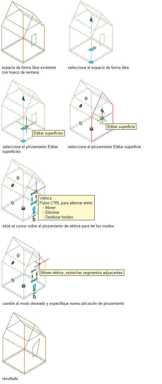

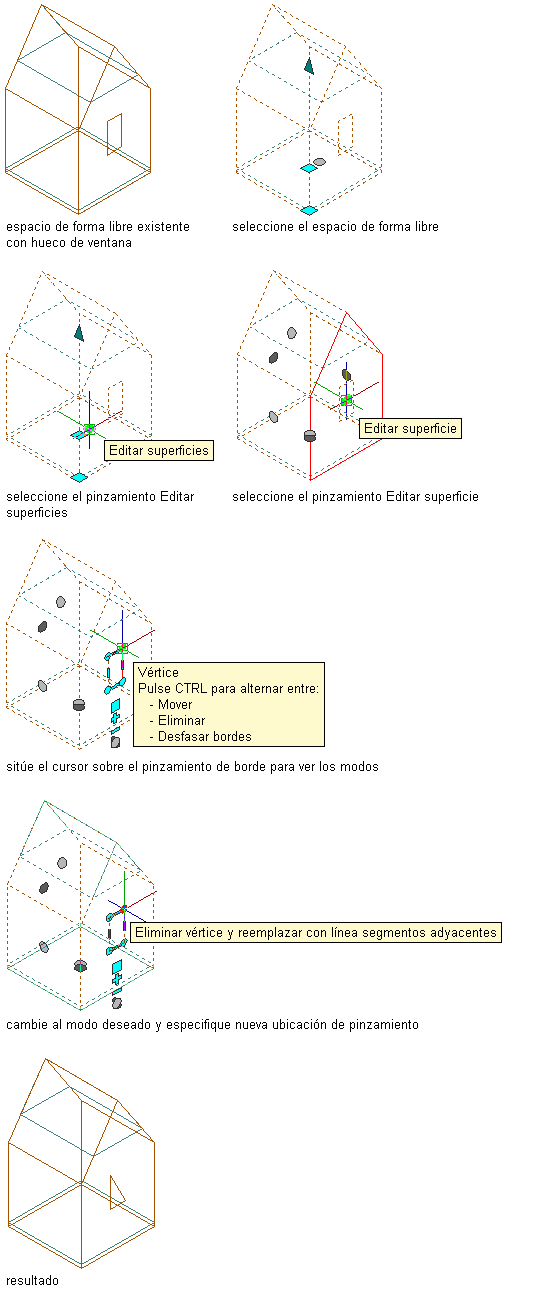

El pinzamiento de vértice tiene tres modos de edición:
Desplazamiento del borde de un hueco de ventana en una superficie de espacio de forma libre
Eliminación del borde de un hueco de ventana en una superficie de espacio de forma libre
Desfase de los bordes de un hueco de ventana en una superficie de espacio de forma libre
| Si desea... | Entonces... |
| mover el vértice | Mueva el vértice a la ubicación deseada y pulse; o escriba un valor y pulse Intro. |
| eliminar el vértice | pulse Ctrl para pasar al modo de edición Eliminar vértice y haga clic para confirmar la eliminación. |
| mover el vértice a los bordes adyacentes | pulse Ctrl dos veces para pasar al modo de edición Desfasar bordes. Mueva el vértice a la ubicación deseada y haga clic, o escriba un valor y pulse Intro. |
