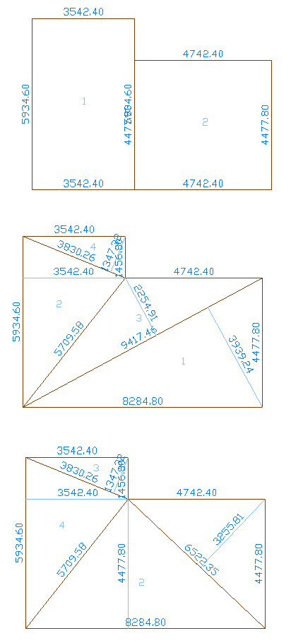

En algunos países, como Alemania o Japón, la descomposición visual de los espacios en subdivisiones es una parte importante del cálculo de espacio para la documentación que deben aprobar las autoridades administrativas competentes.
La descomposición de espacio es una representación de visualización del plano en la que los espacios se muestran como triángulos o trapezoides, en función de cuál sea el método de descomposición. Asimismo, la descomposición muestra las líneas de altura y las cotas de altura y borde. Los arquitectos necesitan la descomposición de espacio para la documentación relativa a los cálculos.
La descomposición se establece en las propiedades de visualización del objeto de espacio, el estilo de espacio o en los valores predeterminados del dibujo.
El uso de estilos puede controlar todos los aspectos de visualización de la descomposición, por ejemplo, el método de descomposición utilizado, los parámetros de color de los componentes y las etiquetas.
Diferentes métodos de descomposición de espacios
