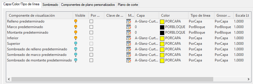

| a una altura inferior al valor de Altura del plano de corte | los objetos se muestran con las propiedades especificadas para el componente Por debajo de plano de corte en la ficha Capa/Color/Tipo de línea. |
| a una altura superior al valor de Altura del plano de corte | los objetos se muestran con las propiedades especificadas para el componente Por encima de plano de corte en la ficha Capa/Color/Tipo de línea. |
Componentes Por debajo y Por encima
