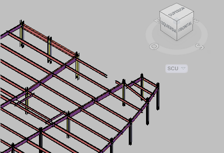

ViewCube es una herramienta de navegación 3D que aparece cuando está activo el sistema de gráficos 3D y que permite alternar entre las vistas estándar e isométrica.
Cuando se visualiza ViewCube, aparece con un estado inactivo en una de las esquinas de la ventana de dibujo encima del modelo. Si coloca el cursor encima de ViewCube, pasará a estar activo. Puede pasar a una de las vistas preestablecidas que haya disponibles, rotar la vista actual o cambiar a la vista de inicio del modelo.

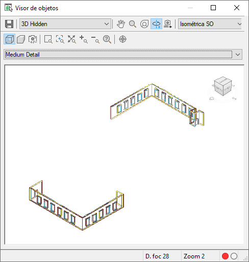

ViewCube también se muestra en los visores de objetos. ViewCube siempre está activo en los visores de objetos.
