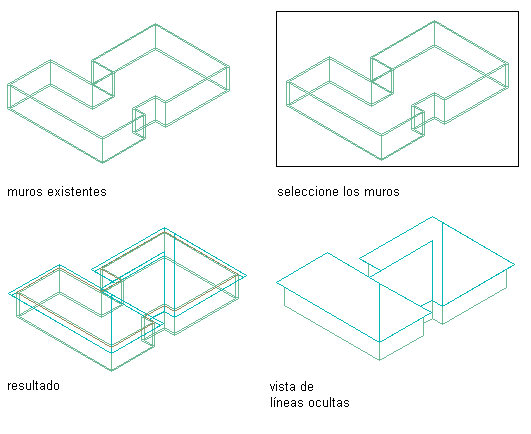

Utilice este procedimiento para crear una cubierta basada en un conjunto cerrado de muros seleccionado que tenga las propiedades de la herramienta de cubierta seleccionada. Una vez creada la cubierta, se pueden editar estas propiedades. La cubierta toma su altura de placa desde la parte superior de cada segmento de muro.
Nota: Si los muros no se unen correctamente, la conversión en cubierta será impredecible.
Creación de una cubierta a partir de muros
- Abra la paleta de herramientas que contenga la herramienta de cubierta que desee usar.
- Pulse con el botón derecho en una herramienta de cubierta y seleccione Aplicar las propiedades de herramientas a
Líneas y muros.
- Seleccione los muros que desea convertir y pulse Intro.
Nota: Si los muros que seleccione no son cerrados, se agrega una cubierta a la parte superior de cada segmento de muro.
- Cuando se le pregunte si desea borrar la geometría original, pulse Intro para mantener el muro, o escriba s (Sí) para borrarlo.
- Si es necesario, edite las propiedades de la cubierta en la paleta Propiedades.
