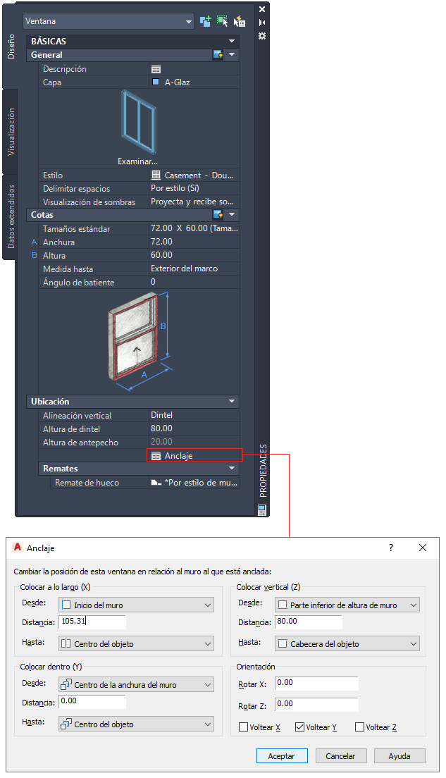

Las propiedades de los objetos se introducen y se modifican en la paleta Propiedades. La mayoría de las propiedades se indican directamente y se actualizan de inmediato en la pantalla. Algunos objetos cuentan con propiedades complejas que se indican en hojas de trabajo a las que se accede desde la paleta Propiedades.
Las hojas de trabajo se centran en una tarea específica de un objeto concreto. Estas hojas se muestran únicamente cuando se inician desde una paleta o un objeto.
Acceso a la hoja de trabajo Anclaje
Una hoja de trabajo es un cuadro de diálogo modal que debe cerrarse antes de continuar trabajando en el dibujo.
