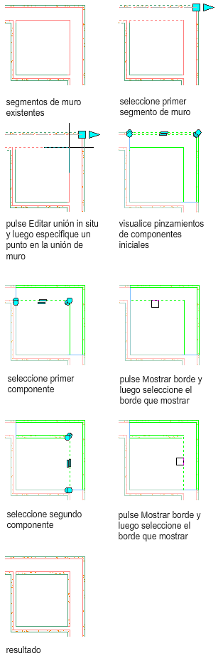

Siga este procedimiento para modificar una intersección de muro visualizando un borde de componente de muro que estaba oculto.
Los pinzamientos de borde y vértice se muestran para el primer componente de muro, basados en el índice de estilos de muro.
No es posible mostrar el borde de más de un componente a la vez. Pulse la tecla Esc para borrar la selección del componente.

En el siguiente ejemplo, se muestran los bordes de componentes de placa para crear una condición de esquina interior.
