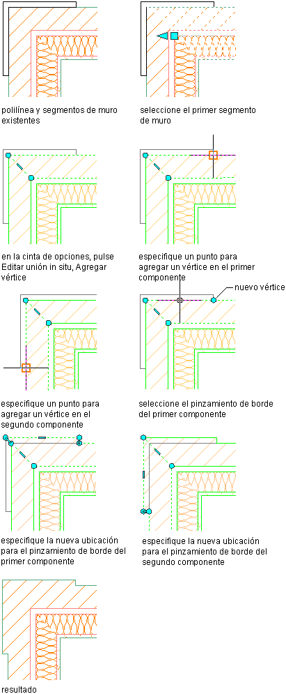

Utilice este procedimiento para modificar una intersección de muro agregando un vértice a un borde de componente o cerca de él. Al añadir vértices a un borde de componente, tiene más opciones para editar su forma.
. Los pinzamientos de borde y vértice se muestran para el primer componente de muro, basados en el índice de estilos de muro.
No es posible añadir vértices a más de un componente a la vez. Pulse ESC para borrar la selección del componente.

En el ejemplo siguiente, se añaden nuevos vértices a los componentes, y se utilizan los pinzamientos de borde para modificar una condición de esquina de revestimiento de ladrillo.
