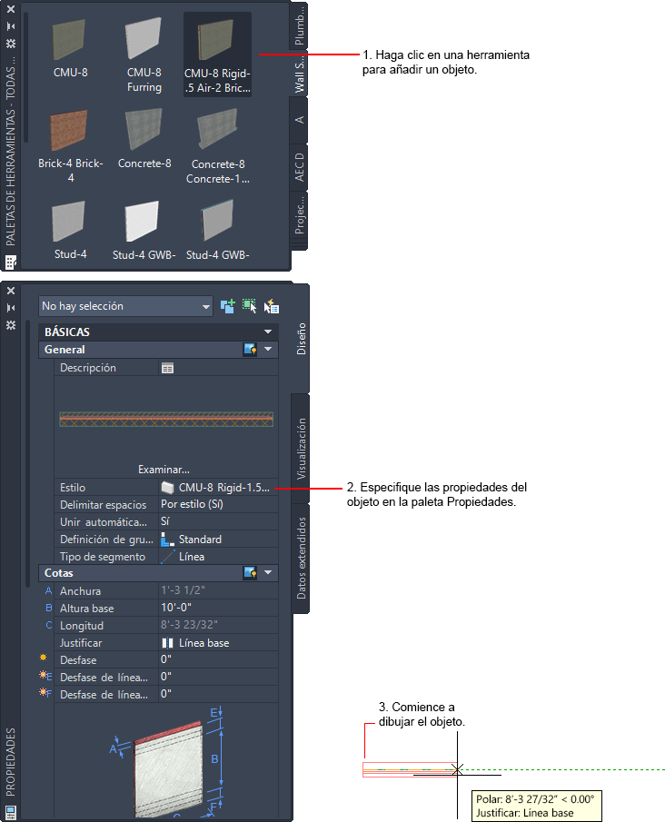

Utilice este procedimiento para crear objetos con una herramienta.
- Seleccione la
- Seleccione la paleta que contiene la herramienta del objeto que desea insertar.
Por ejemplo, si desea insertar una puerta plegable de dos hojas, seleccione la paleta Puertas y desplácese hasta la herramienta de puerta plegable de dos hojas.
- Seleccione la herramienta.
- En la paleta Propiedades, introduzca los cambios que desee realizar en los valores predeterminados.
Nota: Algunos valores únicamente se pueden definir al insertar el objeto; por ejemplo, la posición de una puerta a lo largo del muro donde se inserta sólo se puede definir al insertar la puerta. No es posible cambiar la posición de una puerta posteriormente. Los valores que únicamente se pueden definir durante la inserción aparecen marcados con el símbolo
en la paleta Propiedades.
- Designe en el dibujo donde desea insertar el objeto.
- Siga las instrucciones adicionales para insertar uno o más objetos en el dibujo y, a continuación, pulse Intro.
