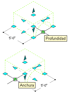

Utilice este procedimiento para editar las cotas del elemento de masa mediante pinzamientos.
- Seleccione el elemento de masa.
- Seleccione el pinzamiento de la cota que desea cambiar.  Visualización de pinzamientos y cotas de elementos de masa
- Mueva el pinzamiento hasta que aparezca el valor de cota que desea y pulse una vez o escriba un valor.
