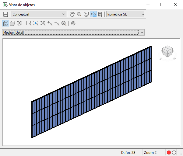

El Visor de objetos permite obtener una vista preliminar de los objetos del dibujo con diferentes estilos visuales, líneas de mira y configuraciones de visualización sin cambiar la visualización del área de dibujo.
El Visor de objetos se puede iniciar desde diferentes lugares del software. En función de dónde se encuentre el Visor de objetos, las opciones de visualización y navegación pueden ser distintas. Por ejemplo, si utiliza el Visor de objetos para obtener una vista preliminar de un objeto desde el área de dibujo, se mostrará una brújula. Si utiliza el Visor de objetos para obtener una vista preliminar en el Administrador de estilos, no se mostrará la brújula, ya que el estilo no es un objeto de SCU o SCP.
Puede seleccionar uno o más objetos en el área de dibujo, y obtener una vista preliminar de ellos en el Visor de objetos.

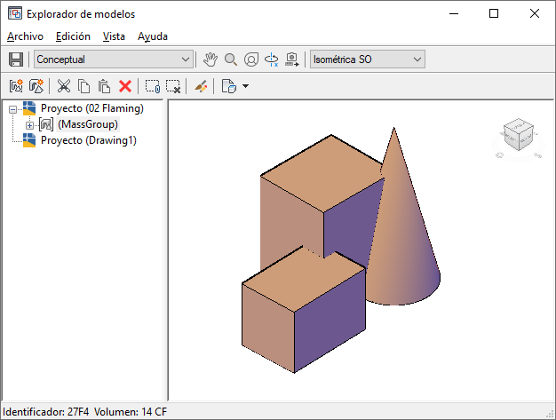

El Explorador de modelos es una ventana en la que puede crear, ver y manipular elementos de masa y grupos de masas. El Explorador de modelos utiliza el Visor de objetos para permitir la vista preliminar de las operaciones de elementos de masa y grupos de masas que se lleven a cabo.

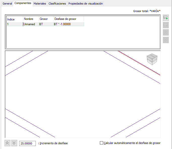

Visor de objetos incrustado en la ficha Estilo de losa para cubierta

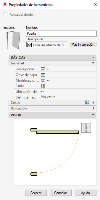

Visor de objetos incrustado en las propiedades de la herramienta
