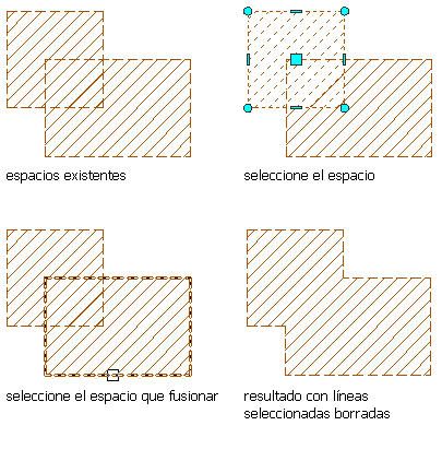

Si fusiona espacios con desfases de contornos definidos por el estilo, los contornos base de ambos espacios se fusionarán, y los desfases de contornos definidos en el estilo del primer espacio se aplicarán al espacio fusionado resultante.
Fusión de espacios con contornos definidos por el estilo
