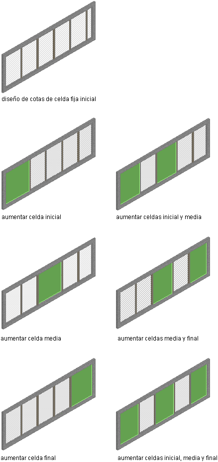

Puede ajustar automáticamente las divisiones de rejilla especificando la celda inicial, central o final o cualquier combinación de dichas celdas, para aplicarles el aumento. El tamaño de cada celda depende la combinación de celdas que especifique. En la ilustración siguiente se muestran todas las combinaciones posibles de aumento de celda para un conjunto de puerta y ventana de ejemplo, con las celdas resaltadas en verde.
