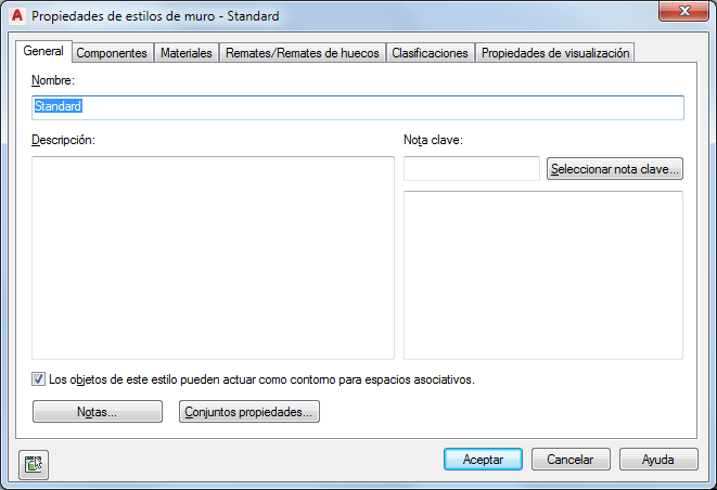

Siga este procedimiento para configurar la propiedad Delimitar espacios de los objetos diseñados para delimitar espacios asociativos en el estilo de objeto. Puede utilizar este método para todos los objetos de contorno que utilicen estilos. Cuando un estilo de objeto está configurado para delimitar espacios, todos los objetos con ese estilo delimitarán espacios asociativos. No obstante, puede modificar la propiedad Delimitar espacios de un objeto específico de ese estilo en la paleta Propiedades.
Por ejemplo, si los muros de un estilo específico (como los muros de un baño o los muros de media altura para encimeras de cocina) no se utilizan normalmente como objetos de contorno, puede configurar como No la propiedad Delimitar espacios del estilo de muro, de modo que todos los muros de dicho estilo se omitan cuando genere un espacio.
