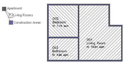

El estilo de zona sirve para controlar la visualización del objeto de zona, las líneas de conexión de espacios y zonas, el contorno y el sombreado de la zona. Si añade sombreado a una zona, el sombreado también se muestra en espacios enlazados con la zona para indicar la relación.
Los estilos de zona se usan para crear zonas con distintas propiedades de visualización para espacios de construcción, habitaciones rentables, espacios de paso u otras clases de espacio. Por ejemplo, puede dibujar y sombrear todos los espacios de la zona de construcción, crear la zona de paso en azul con relleno macizo, etc.
Habitaciones y espacios de construcción con diferentes estilos
Las propiedades del estilo de zona también se usan para definir restricciones de contenido de las zonas.
Cuando se efectúan cálculos de espacio, las zonas resultan muy útiles para determinar lo que se incluye y lo que se excluye.
