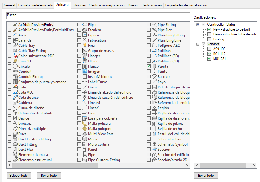

Utilice este procedimiento para indicar si una definición de conjunto de propiedades es aplicable a objetos o a estilos y definiciones. Debe seleccionar los objetos, o estilos y definiciones que pueden utilizar los conjuntos de propiedades creados a partir de esta definición.
Si el conjunto de propiedades que se ha definido contiene propiedades que son idénticas para todos los objetos creados utilizando un estilo específico, seleccione un conjunto de propiedades basado en estilo. Esto elimina la necesidad de enlazar los datos para cada ejemplar del objeto que se cree. Los objetos creados utilizando el estilo que tiene el conjunto de propiedades asignado tienen acceso al conjunto de propiedades basado en el estilo asociado.
En general, las propiedades automáticas deben utilizarse sólo en definiciones de conjuntos de propiedades que se apliquen a estilos o definiciones.
. Se abre el Administrador de estilos, que muestra el dibujo actual en una vista en árbol expandida.
| Si desea aplicarla a… | Entonces... |
| objetos | seleccione Objetos. Se muestra la lista de objetos disponibles. |
| estilos y definiciones | seleccione Estilos y definiciones. Se muestra la lista de estilos y definiciones disponibles. |
| Si desea... | Entonces... |
| definir una definición de conjunto de propiedades basada en un objeto | seleccione los objetos en la lista del panel izquierdo. |
| definir una definición de conjunto de propiedades basada en un estilo o en una definición | seleccione los estilos o las definiciones en la lista del panel izquierdo. |
| seleccionar todos los objetos o el estilo y las definiciones | pulse Seleccionar todo. |
| desactivar la selección actual | pulse Borrar todo. |
Si están seleccionados todos los objetos o ninguno, la definición del conjunto de propiedades se puede agregar a cualquier objeto o estilo. En el área que se encuentra encima de la lista se muestran los objetos actualmente seleccionados.
Por ejemplo, puede seleccionar un estado de construcción Nuevo y dos proveedores preferidos. Para cumplir los criterios, la clasificación del estilo de objeto debe ser Nuevo para el estado de construcción y la clasificación de Proveedor debe ser uno de los dos proveedores seleccionados.
Especificación de varios criterios de clasificación en una definición de conjunto de propiedades
Todas las definiciones de clasificación que se aplican a los mismos objetos que la definición del conjunto de propiedades aparecen a la derecha, con una lista de sus clasificaciones. Si hay clasificaciones seleccionadas, la definición del conjunto de propiedades sólo puede aplicarse a los objetos o estilos y definiciones seleccionados a la izquierda que tengan todas las clasificaciones seleccionadas a la derecha.
