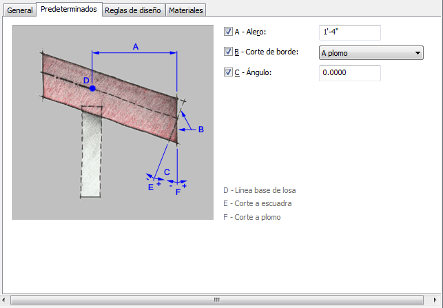

Utilice este procedimiento para especificar la profundidad del alero, el corte y el ángulo del borde predeterminados de los bordes de losa o losa para cubierta que empleen este estilo de borde.
| si el objeto seleccionado es... | Entonces… |
| una losa | seleccione la ![]() ![]() . |
| una losa para cubierta | seleccione la ![]() ![]() . |
| Si desea... | Entonces… |
| especificar el alero de la losa o losa para cubierta | escriba un valor en Alero. |
| especificar la orientación del corte de borde | seleccione un parámetro para Corte de borde:
| especificar el ángulo del borde | escriba un valor en Ángulo. Un valor positivo desplaza hacia el exterior la base del borde; un valor negativo la desplaza hacia el interior. |

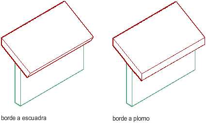

Especificación de bordes a escuadra y a plomo
