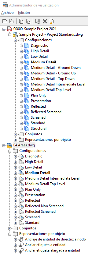

Puede agregar configuraciones de visualización normalizadas a dibujos del proyecto en el Administrador de visualización. Cuando se especifica un dibujo de visualización normalizada en la configuración de normas del proyecto, dicha configuración se muestra en el Administrador de visualización, bajo el nodo del proyecto. Desde ahí es posible arrastrar presentaciones de visualización, conjuntos de visualización y representaciones de visualización a los nodos de dibujos del proyecto.
Adición de configuraciones de visualización normalizadas procedentes del Administrador de visualización
. El dibujo que se ha definido como dibujo de normas en la configuración de normas del proyecto aparece en la lista bajo el nodo del proyecto.
