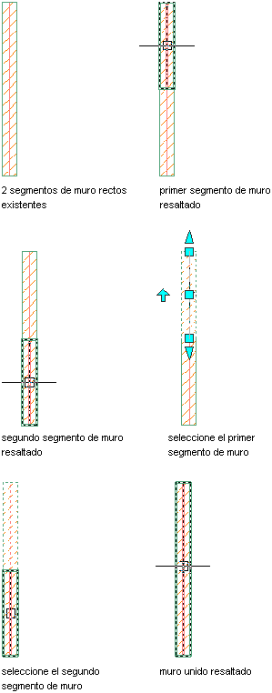

En la ilustración siguiente se muestra la unión de dos segmentos de muro rectos después de haberlos resaltado por separado.
Unión de dos segmentos de muro rectos

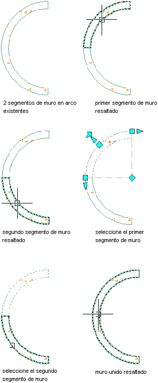

En la ilustración siguiente se muestra la unión de dos segmentos de muro curvos después de haberlos resaltado por separado.
Unión de dos segmentos de muro curvos
