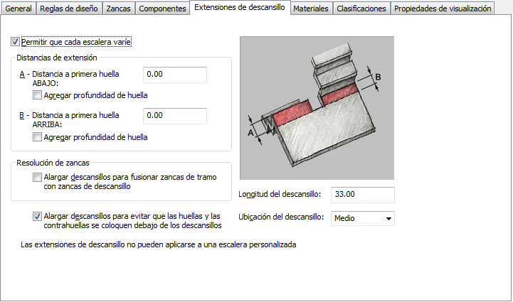

Utilice este procedimiento para cambiar las distancias entre descansillos y huellas, así como la resolución de zancas de las escaleras. Puede diferenciar el tamaño de los componentes de descansillo y de los utilizados para tramos de escalera.
| Si desea... | Entonces... |
| especificar la resolución de zancas y las cotas de extensión, como la distancia hasta la primera huella hacia arriba y la primera huella hacia abajo, al agregar o modificar escaleras | seleccione Permitir que varíe cada escalera. |
| forzar que todas las escaleras de este estilo utilicen los parámetros de cotas de extensión del estilo | desactive Permitir que varíe cada escalera. |
| aumentar la distancia hasta la primera huella en la parte inferior del descansillo | escriba un valor para Distancia a primera huella ABAJO. Para ampliar hacia abajo el descansillo mediante una sola huella, seleccione Agregar profundidad de huella. |
| aumentar la distancia hasta la primera huella en la parte superior del descansillo | escriba un valor para Distancia a primera huella ARRIBA. Para ampliar hacia arriba el descansillo mediante una sola huella, seleccione Agregar profundidad de huella. |
Esta opción extiende el descansillo para fusionar las zancas de tramo con las de descansillo.
De forma predeterminada, esta opción está activada para todas las escaleras de dibujos creados en versiones anteriores. Desactívela para permitir la creación de descansillos rectangulares a nivel.
| definir el tamaño de los descansillos automáticos | escriba un valor en Longitud del descansillo. |
| definir la ubicación de los descansillos automáticos | seleccione Superior, Medio o Inferior en Ubicación del descansillo. |
