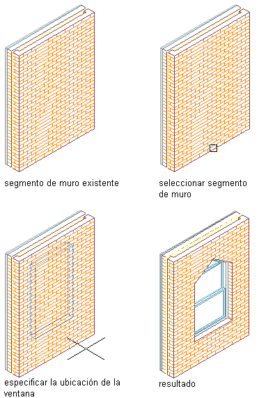

Adición de ventanas a muros

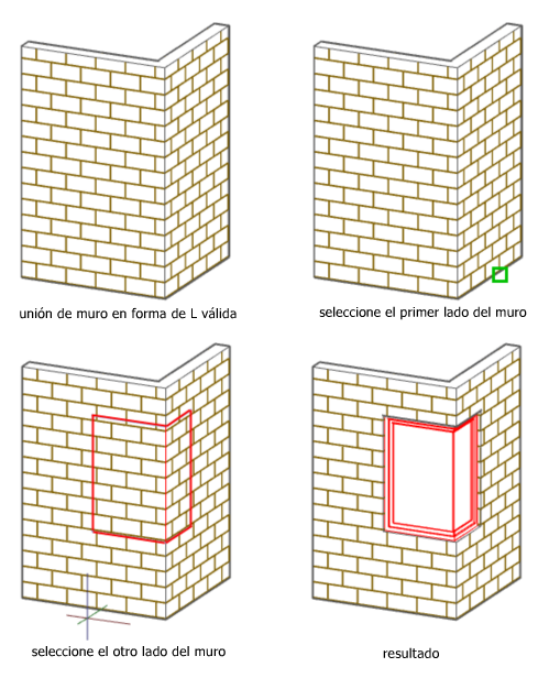

Adición de una ventana de esquina a una unión de muro en forma de L
. Si es necesario, desplace la paleta para ver la herramienta que desee utilizar.
. Buscar Puede elegir tres opciones:
| Si desea... | Entonces... |
| usar un tamaño de ventana estándar | seleccione Tamaños estándar y elija un tamaño de ventana. |
| usar un tamaño de ventana personalizado | escriba valores en Anchura y Altura. En las ventanas de esquina, la anchura es la suma de la anchura 1 y la anchura 2. |

| una ventana independiente | Pulse Intro y especifique un punto de inserción y un ángulo de rotación para la ventana. |
| la ventana en un muro | seleccione el muro y especifique un punto de inserción en el muro. |
| una ventana de esquina en un muro | seleccione una unión de muro en forma de L adecuada. Especifique un punto de inserción en el segundo muro. |
