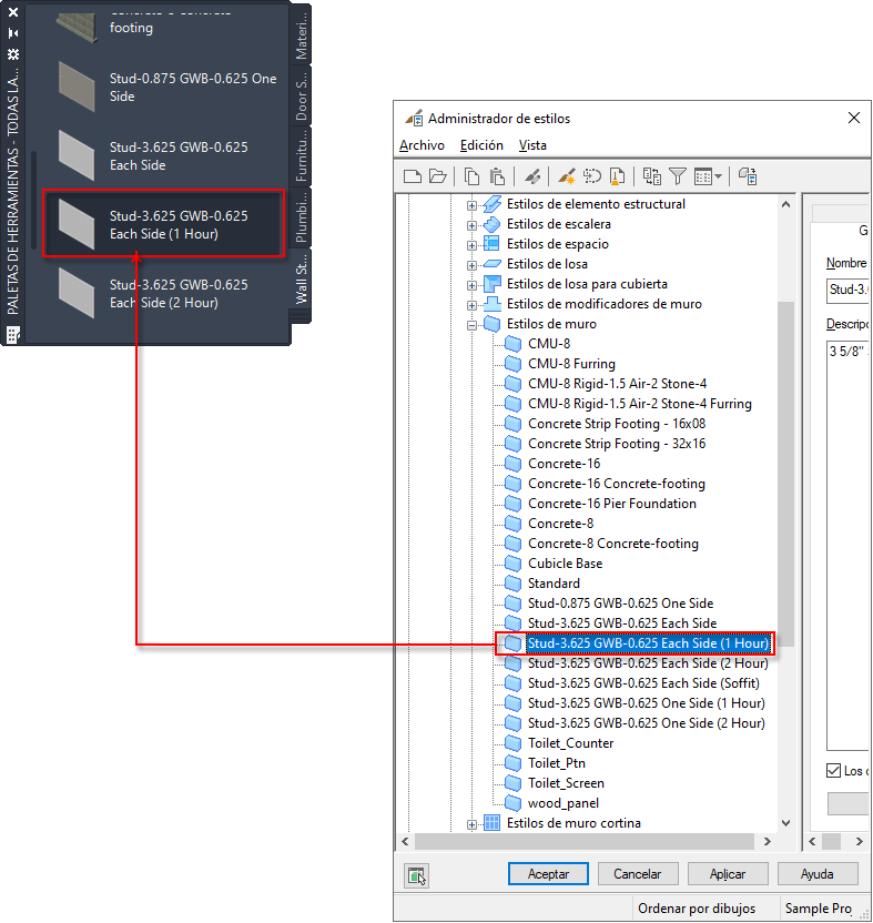

Utilice este procedimiento para crear una herramienta a partir de un estilo del Administrador de estilos.
Creación de una herramienta desde el Administrador de estilos
. Por ejemplo, si desea crear una herramienta de muros con el estilo Entramado-3.625 Placas de yeso laminado-0.625 a cada lado (1 hora), debe expandir los Estilos de muro y seleccionar el estilo Entramado-3.625 Placas de yeso laminado-0.625 a cada lado (1 hora).
Una nueva herramienta con el estilo seleccionado se inserta en la paleta de herramientas.
