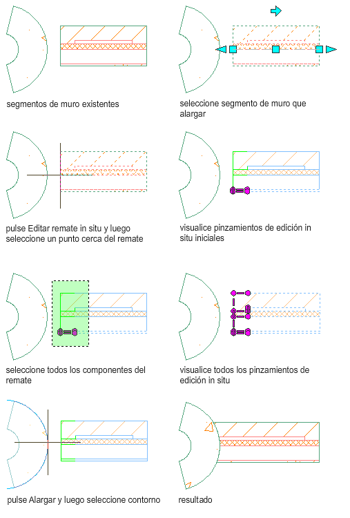

Siga este procedimiento para modificar un remate de muro alargando un componente. Un contorno de extensión puede ser una línea, un arco, un círculo, una polilínea o el borde de un componente de muro.
Puede alargar varios componentes hasta un contorno de alargamiento cada vez. Pulse la tecla Esc para borrar la selección del componente.

En el ejemplo siguiente, los componentes se alargan a otro segmento de muro como contorno de extensión.
