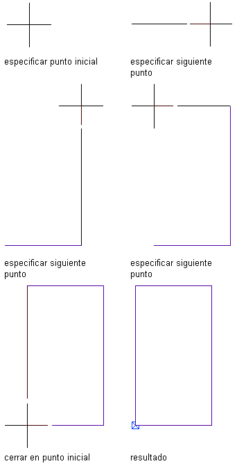

La losa o losa para cubierta se agrega especificando puntos para definir el perímetro como se indica a continuación:
- El primer punto determina el punto de inserción de la losa o losa para cubierta y el inicio de la línea base. Este punto también indica el punto de giro predeterminado de la losa o losa para cubierta.
- El segundo punto determina el punto final de la línea base.
- Los siguientes puntos establecen los vértices del perímetro.
- Opte por una de las posibilidades siguientes:

- Especifique el punto inicial de la losa o losa para cubierta.
- Especifique un segundo punto para definir el primer borde (línea base) de la losa.
- Especifique otros puntos para concluir la definición del perímetro:
| Si desea...
Entonces...
| cerrar el perímetro dibujando dos bordes que converjan en un ángulo recto
Especifique un punto en el que se va a cerrar el perímetro y escriba o (de Ortogonal). El borde se extiende hasta que coincida con otro borde perpendicular al primer borde.
| cerrar el perímetro con un borde desde el punto anterior hasta el punto inicial de la línea base
escriba c (de Cerrar).
- Pulse Intro.
Dibujo de una losa
