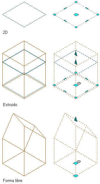

| 2D no asociativa |
3D extruida no asociativa |
- Se agregan propiedades editables para la altura de espacio y la justificación de espacio. El punto de inserción y la justificación del espacio se configuran en la parte superior del suelo.
- Se activa la edición de superficies.
| 2D no asociativa |
3D de forma libre no asociativa |
- Se agregan propiedades editables para un subconjunto de la altura de espacio.
- Se agregan propiedades editables para los planos de corte de cálculo.
- Las propiedades de longitud y anchura se convierten en propiedades no editables.
| 2D no asociativa |
2D asociativa |
- La longitud, la anchura, la rotación y el alzado pasan a depender de los objetos de contorno y ya no se pueden editar.
- El contorno base pasa a depender de los objetos de contorno y ya no se puede editar mediante pinzamientos.
| 2D no asociativa |
3D extruida asociativa |
- El punto de inserción y la justificación del espacio se configuran en la parte superior del suelo.
| 2D no asociativa |
3D de forma libre asociativa |
Tridimensional de forma libre no asociativo |
- La propiedad Altura de espacio total sólo se puede editar mediante la edición in situ de la geometría de espacio. Las propiedades de Altura de superficie predeterminada y Justificación de espacio no están disponibles.
- Las propiedades de longitud y anchura sólo se pueden editar mediante la edición in situ de la geometría de espacio.
- La edición de superficies está desactivada.
- La altura de espacio total, la longitud, la anchura, la rotación y el alzado pasan a depender de los objetos de contorno y ya no se pueden editar. Las propiedades de Altura de superficie predeterminada y Justificación de espacio no están disponibles.
- La rotación y el alzado pasan a depender de los objetos de contorno y ya no se pueden editar.
