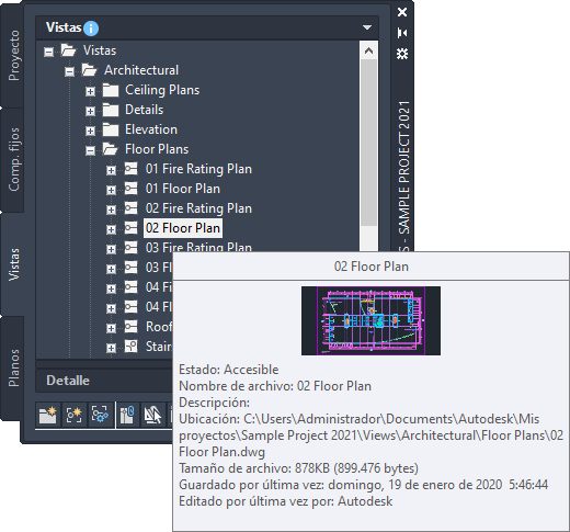

Para especificar el contenido de la información de herramienta que aparece al mover el cursor por un elemento del explorador de dibujos, pulse con el botón derecho en un área abierta de la barra de herramientas y seleccione una de estas opciones:
| Si desea... | Entonces... |
| abrir el panel Vista preliminar o Detalles en la parte inferior de la paleta Navegador de proyectos | seleccione Panel Vista preliminar/Detalles. |
| cerrar la paleta Navegador de proyectos | seleccione Cerrar. |
| mostrar únicamente el nombre de archivo | seleccione Estilo de información de herramienta y, a continuación, Nombre. |
| mostrar el nombre y una imagen del contenido | seleccione Estilo de información de herramienta, elija Vista preliminar y, a continuación, seleccione Pequeña, Mediana o Grande. |
| mostrar detalles como el estado, la ubicación y el usuario que tiene el archivo abierto (si corresponde) | seleccione Estilo de información de herramienta y, a continuación, elija Detalles. |
| mostrar una imagen y los detalles | seleccione Estilo de información de herramienta, elija Vista preliminar y detalles y, a continuación, seleccione Pequeña, Mediana o Grande. |
