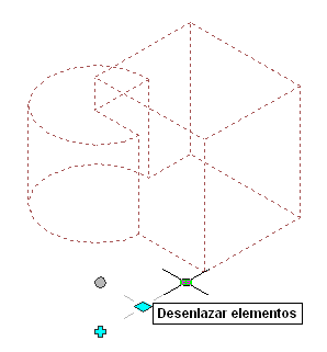

Utilice este procedimiento para desenlazar un elemento de masa de un grupo de masas. Una vez que ha definido un grupo de masas y le ha agregado elementos de masa, puede que algunos elementos no se ajusten al modelo. De modo que podrá desenlazarlos del grupo de masas y utilizarlos para otra finalidad o suprimirlos.
Cuando se desenlaza un elemento de un grupo de masas, se activa la visualización del elemento porque se trata de una entidad individual y ya no forma parte del grupo.
También puede seleccionar la
Si sólo hay un elemento enlazado al grupo de masas, no se le pedirá que seleccione los elementos. El elemento individual se desenlaza automáticamente.
