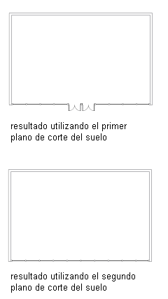

Por ejemplo, si ha creado una vista de la primera planta pero desea mostrar la vista en planta de la segunda planta, seleccione 2.
Por ejemplo, si desea mostrar el segundo nivel a una altura de corte de 1.4 metros, escriba 1.4.
El rango de visualización se adapta para mostrar la altura del nivel seleccionado.
Por ejemplo, tiene un edificio de tres plantas con una altura de suelo de 2,75 metros en cada planta. Ha creado una vista de la primera planta, pero desea mostrar la segunda planta en esta vista a una altura de corte de 1.4 metros. En el cuadro de diálogo Plano de corte, introduce 2 en Nivel y 1.4 en Altura del plano de corte por encima de nivel. Tras pulsar Aceptar, el rango de visualización de la vista se extenderá al segundo nivel. En la ficha Plano de corte de la configuración de visualización se introducen los valores siguientes:
