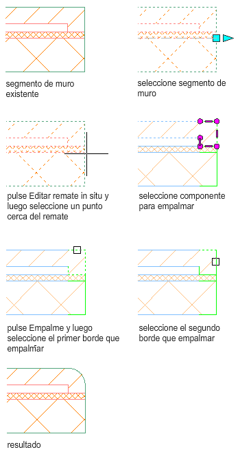

Siga este procedimiento para modificar un remate de muro empalmando un componente de muro.
Sólo podrá empalmar la esquina de un componente seleccionado cada vez. Pulse Esc para borrar la selección del componente.

En el ejemplo siguiente, se rellena una esquina con revestimiento de ladrillo.
