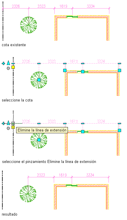

Los puntos de cota no definidos en el estilo son los que se han generado designando puntos de referencia a objetos o puntos no asociados a objetos en el dibujo. A diferencia de los puntos de cota definidos en el estilo, no se pueden restaurar una vez eliminados, pero se pueden volver a crear.
