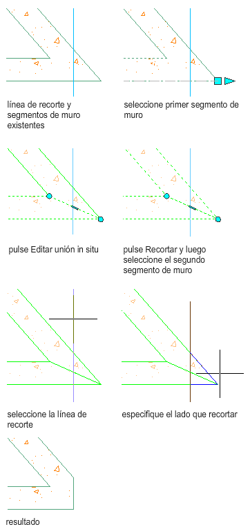

Utilice este procedimiento para modificar una intersección de muro recortando un componente. El contorno de recorte puede ser una línea, un arco, un círculo, una polilínea o el borde de un componente de muro.
. Los pinzamientos de borde y vértice se muestran para el primer componente de muro, basados en el índice de estilos de muro.
Puede recortar varios componentes a la vez hasta un contorno de recorte. Pulse Esc para borrar la selección del componente.

En el ejemplo siguiente, una esquina de muro de hormigón se recorta con un contorno de recorte de línea.
