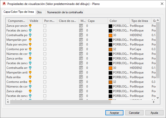

Propiedades de visualización del alzado del plano de corte
Examine las propiedades de visualización de estas clases de componentes de escalera.

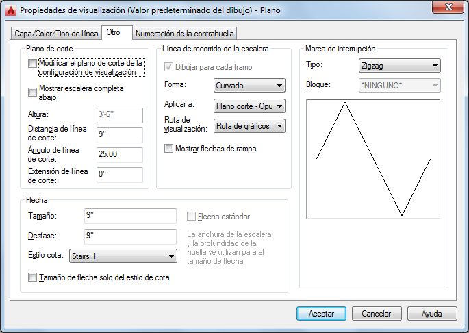

Seleccione la escalera y elija la

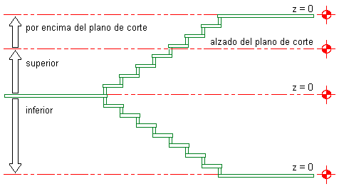

Hay componentes nuevos para reforzar la representación de los componentes de escalera encima del alzado del plano de corte, a fin de que los componentes de escalera que estén por debajo sólo se usen para visualizar los componentes que se ubiquen debajo del nivel actual.

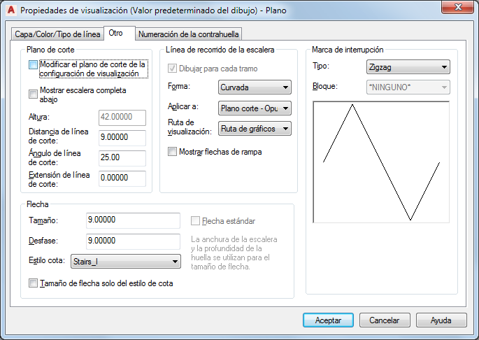

En cuanto a las escaleras creadas con versiones de Autodesk Architectural Desktop anteriores a 2004, de forma predeterminada tienen seleccionada la opción Modificar plano de corte de configuración de visualización. En la versión actual, esta opción está deseleccionada de forma predeterminada; la visualización de los componentes de escalera se efectúa automáticamente según la configuración de visualización que tenga cada nivel.

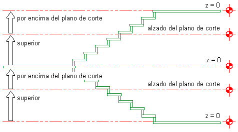

Si está seleccionada la opción Modificar plano de corte de configuración de visualización, el alzado de la altura de corte se mide desde la parte inferior de cada recorrido de escalera. Aparecen los componentes de visualización superior y los del plano de corte superior por encima del nivel actual; no aparecen los componentes de visualización inferior.
Especificación del alzado del plano de corte con modificación de configuración de visualización
Si se deselecciona la opción Modificar plano de corte de configuración de visualización, el alzado de la altura de corte se mide desde el nivel actual. Aparecen los componentes de visualización superior e inferior por encima y por debajo del nivel actual, respectivamente.
Especificación del alzado del plano de corte sin modificación de configuración de visualización

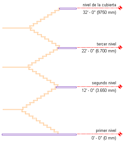

La ilustración siguiente muestra el aspecto de los niveles en una vista de alzado:
Vista de alzado de caja de escalera

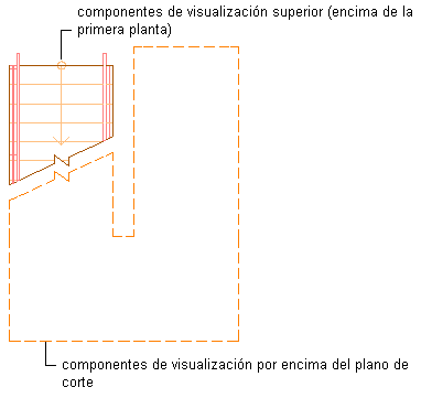

Componentes de visualización de escalera en la planta primera
Los componentes de visualización superior aparecen por encima de la primera planta como componentes de visualización del plano de corte superior, delineados con un tipo de línea discontinua.

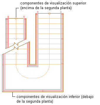

Componentes de visualización de escalera en la planta segunda
Los componentes de visualización superior aparecen por encima de la segunda planta; los componentes de visualización inferior aparecen por debajo de la segunda planta.

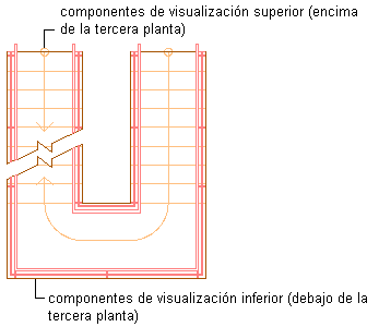

Componentes de visualización de escalera en la planta tercera
Los componentes de visualización superior aparecen por encima de la tercera planta; los componentes de visualización inferior aparecen por debajo de la tercera planta.

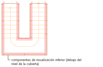

Componentes de visualización de escalera en la cubierta
Debajo del nivel de la cubierta sólo aparecen los componentes de visualización inferior.
