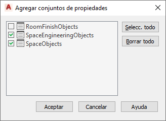

Para fines de cálculo de carga, debe agregar los conjuntos de propiedades SpaceEngineeringObjects, ThermalProperties o ZoneEngineeringObjects a todos los espacios que desee analizar. En el Administrador de estilos, copie las definiciones de conjuntos de propiedades del dibujo gbxml Property Set Definitions al dibujo actual. Una vez asignadas estas definiciones de conjuntos de propiedades a los espacios y zonas del dibujo, puede editar los datos de pies y pulgadas para establecer las condiciones medioambientales adecuadas. A continuación, podrá exportar estos datos en formato gbXML para utilizar en distintos programas de análisis.
Abrir dibujo. Este conjunto de propiedades incluye los estilos SpaceEngineeringObjects, ThermalProperties y ZoneEngineeringObjects.
Ahora los estilos de datos de pies y pulgadas podrán aplicarse a los espacios y las zonas del dibujo.

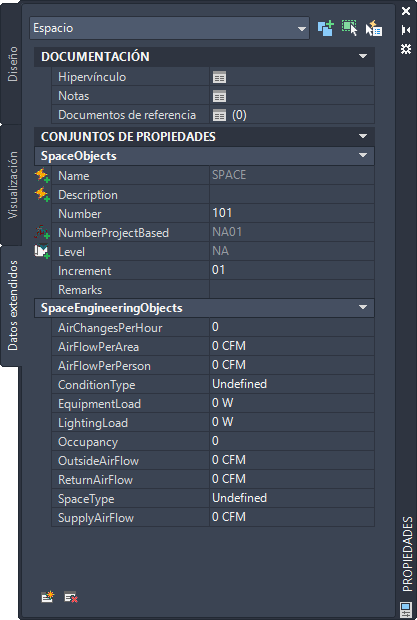

El conjunto de propiedades se agregará a los espacios seleccionados, y se podrá visualizar en la ficha Datos extendidos.
| Propiedad | Descripción |
| Tipo de acondicionamiento | Especifica cómo acondicionar la habitación. |
| Carga de iluminación | Especifica la carga de iluminación de la habitación. Si ha especificado la carga de iluminación por área en el estilo, el conjunto de propiedades DefaultLightingLoad calcula la carga de iluminación basándose en el área de la habitación. Puede modificar ese valor especificando un valor para LightingLoad. |
| Carga de equipamiento | Especifica la carga de equipamiento de la habitación. Si ha especificado la carga de equipamiento por área en el estilo, el conjunto de propiedades DefaultEquipmentLoad calcula la carga de equipamiento basándose en el área de la habitación. Puede modificar ese valor especificando un valor para EquipmentLoad. |
| Flujo de aire externo | Escriba el valor de flujo de aire externo. |
| Flujo de aire de suministro y Flujo de aire de retorno | Escriba los valores de flujo de aire de suministro y de retorno. Estos valores se aplican al índice de flujo de la habitación, no al flujo por área de unidad ni por persona. |
