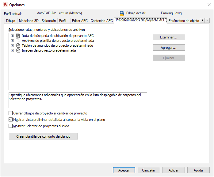

Utilice este procedimiento para especificar las carpetas predeterminadas en las que el software busca proyectos, paletas, plantillas y otros archivos de proyecto.
Estos parámetros se utilizan para crear proyectos sin usar ninguna plantilla. Si se crea un proyecto a partir de otro con una plantilla, se utilizará la configuración del proyecto con plantilla.
Especificación de las opciones predeterminadas de Predeterminados de proyecto AEC para el dibujo actual
| Si desea... | Entonces… |
| cambiar la ruta actual | seleccione la ruta y pulse Examinar. Desplácese hasta la nueva ruta y pulse Aceptar. |
| agregar una ruta a la lista de rutas | seleccione la categoría y pulse Agregar. Especifique la nueva ruta y pulse Aceptar. Si Agregar no está disponible, sólo podrá especificar una ruta para esta categoría. |
| eliminar una ruta | seleccione la ruta y pulse Eliminar. Si Eliminar no está disponible, puede editar la ruta, pero no suprimirla. |
Esta acción iniciará un asistente que le ayudará a crear su propia plantilla de conjunto de planos, que podrá utilizar en los proyectos.
