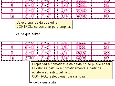

. Si es visible, el objeto de origen aparece resaltado. La información de la herramienta aparece al margen de si la celda puede o no editarse, del tipo de datos que se presentan en la celda de tabla y de los problemas potenciales de los datos que contiene.

El icono de referencia externa aparece si los datos de la celda pertenecen a un objeto de un dibujo referenciado externamente. Si esta celda se edita, el dibujo con referencia externa se modifica. Si el dibujo está bloqueado por otro usuario, no es posible editarlo.
