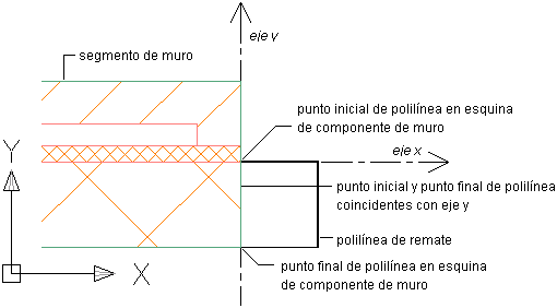

Las polilíneas de remate de muro válidas empiezan en la esquina del componente de muro en el eje y. En una situación ideal, el punto final de la polilínea también finaliza en la otra esquina del componente de muro en el eje y, de modo que el punto inicial y el punto final de la polilínea coinciden con el eje y, y ambos tienen el mismo valor x.
A menudo se trabaja con estilos de muro que tienen uno o varios componentes que se ajustan en el hueco o remate de muro. Por ejemplo, un componente de muro de ladrillo de algunos estilos de muro se ajusta en el remate de muro. Con esta condición, una línea de control paralela al eje y delinea la cara más interna del componente, y los componentes restantes del estilo de muro empiezan a partir de esta línea de control. Si selecciona un segmento de muro para aplicar una nueva condición de remate de muro para el primer componente de muro, los pinzamientos de edición in situ aparecen en la línea de control tal como se muestra.

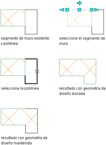

Adición de una polilínea de remate de muro a un segmento de muro de un solo componente
Utilice este procedimiento para asociar una polilínea de remate de muro al componente de un segmento de muro de un solo componente.

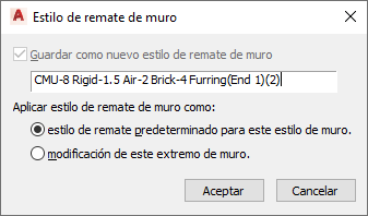

 Aparece en pantalla el cuadro de diálogo Estilo de remate de muro. En él se pueden efectuar las acciones siguientes:
Pulse Aceptar; el componente de muro especificado se fusiona con la polilínea de remate de muro. Pulse Cancelar para anular los cambios.
En el ejemplo siguiente, una polilínea de remate de muro se asocia a un componente de muro.

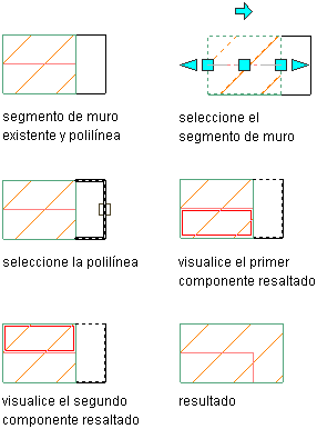

Utilice este procedimiento para asociar una polilínea de remate de muro a un determinado componente de un segmento de muro de varios componentes.
 El primer componente de muro al que puede asociar la polilínea se resalta con una línea roja dentro del perímetro del componente de muro.
Siga pulsando la tecla Tabulador hasta que se resalte el componente deseado.
En el ejemplo siguiente, una polilínea de remate de muro se aplica al segundo de dos componentes de muro en un segmento de muro de varios componentes.
