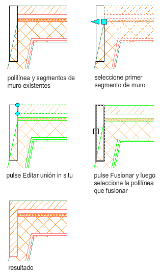

Utilice este procedimiento para modificar una intersección de muro fusionando un perfil con un componente. El perfil puede ser cualquier área delimitada por una polilínea que solape un componente o que coincida con él.
. Los pinzamientos de borde y vértice se muestran para el primer componente de muro, basados en el índice de estilos de muro.
Fusione perfiles con un componente cada vez. Pulse la tecla Esc para borrar la selección del componente.

En el ejemplo siguiente, un perfil se fusiona con un componente con revestimiento de ladrillo para crear una condición de esquina. El componente de ladrillo modificado (menor prioridad) modifica el componente del bloque de hormigón (mayor prioridad).
