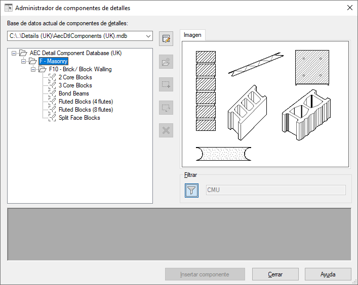

Cuadro de diálogo Administrador de componentes de detalles con tabla de albañilería de hormigón

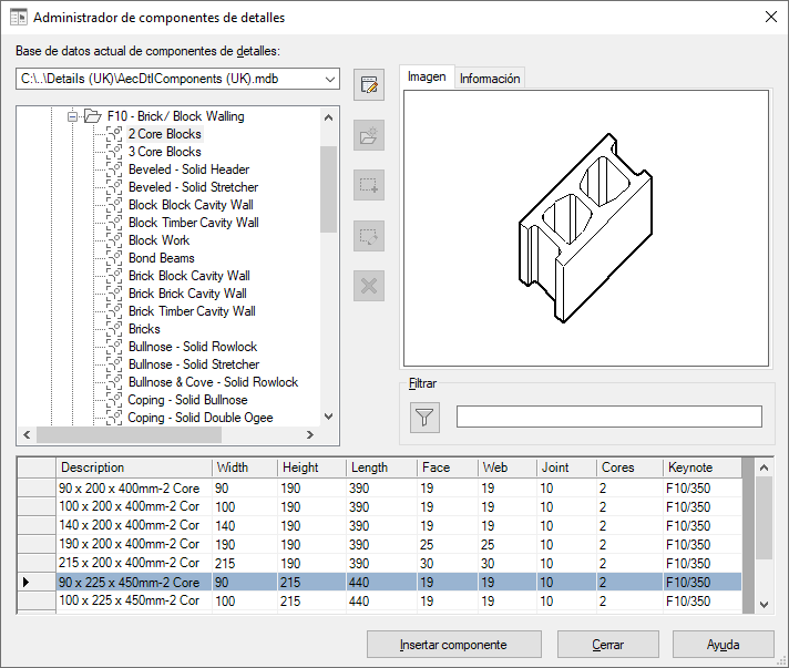

Uso del filtro del Administrador de componentes de detalles
