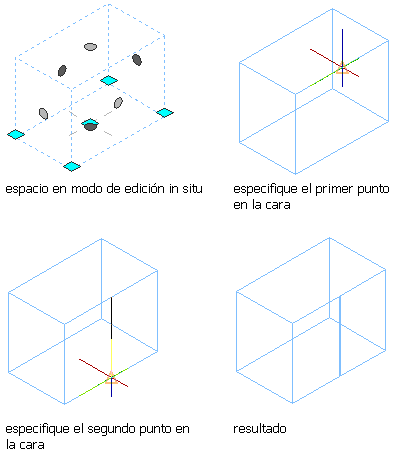

Puede dividir una superficie de un espacio tridimensional de forma libre. Esto resulta útil cuando necesita cambiar la geometría de una sola parte de una superficie de un espacio, por ejemplo cuando crea un canal para los cables en un techo del espacio.
División de una superficie

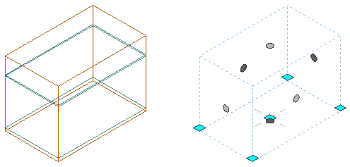

Espacio tridimensional (izquierda) en modo de edición in situ (derecha)
