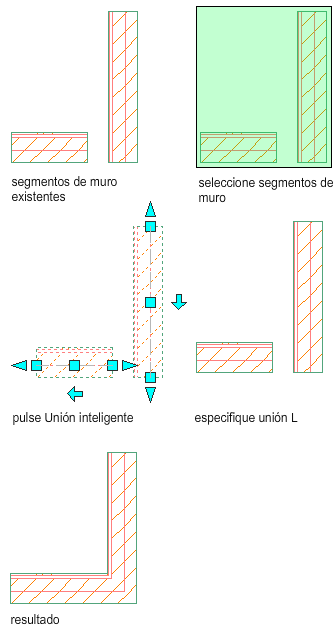

Cuando se trabaja con la unión inteligente de intersecciones L, se aplican las siguientes reglas:
- La unión L utiliza dos segmentos de muro no colineales cada vez.
- Los segmentos de muro pueden estar separados entre sí a cualquier distancia, siempre que tengan una posible intersección.
- Cuando se produce una condición de unión incorrecta, se muestra un consejo con las posibles soluciones.
- Los segmentos de muro se unen cuando las líneas de justificación de muro correspondientes se intersecan de forma limpia.
- Los segmentos de muro que no se intersecan se alargarán para unirse en una condición de esquina limpia con las líneas de justificación de muros intersecantes.
- Los segmentos de muro que se intersecan se recortarán para unirse en una condición de esquina limpia con las líneas de justificación de muros intersecantes.
- Seleccione los segmentos de muro que desee incluir en la unión de muros.
- Seleccione el
- Pulse Intro para una unión L.

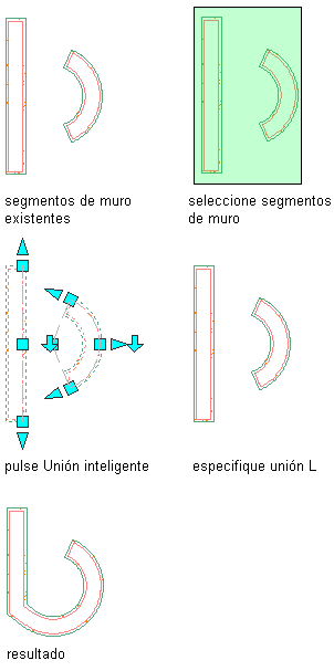

La unión L funciona de la misma manera para los segmentos de muro en arco.
