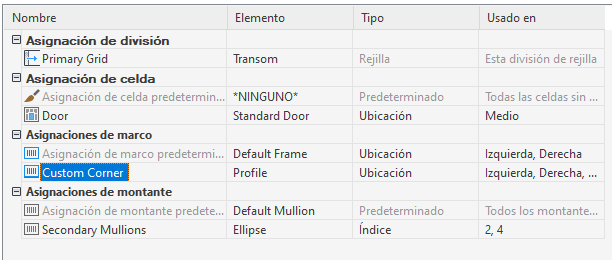

Una vez creadas las definiciones de los elementos de un estilo de conjunto de puerta y ventana, puede asignarlas a los distintos tipos de elementos del conjunto de puerta y ventana: divisiones, rellenos de celda, marcos y montantes.
Por defecto, se asigna una sola definición a todos los elementos de un tipo determinado. No obstante, también puede asignar definiciones a elementos individuales. Por ejemplo, todas las celdas de la rejilla tienen asignado el relleno predeterminado. Sin embargo, puede crear una asignación de celda nueva, seleccionar otro relleno y después especificar las celdas que lo utilizan.
Lista de asignaciones
