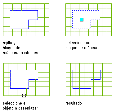

Utilice este procedimiento para que un objeto deje de estar enmascarado en la vista en planta desenlazándolo del bloque de máscara.
Desenlace de objetos de bloques de máscara
El objeto se desenlaza del bloque de máscara y ya no queda oculto detrás de éste.
