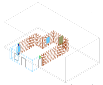

Vista de sección automática con cuerpo seccionado visualizado con líneas de color azul claro
En una definición de material, los componentes de visualización Cuerpo seccionado y Contorno seccionado influyen en la visualización de la vista de sección automática. El Cuerpo seccionado incluye los objetos o partes de objetos fuera de la línea de sección. El Contorno seccionado es la línea de corte creada por la línea de sección.
