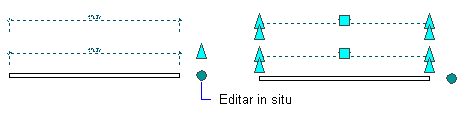

Al seleccionar un pinzamiento desencadenador se ejecuta inmediatamente una acción en un objeto, a diferencia de cuando se selecciona un pinzamiento normal, que es preciso arrastrar para cambiar una propiedad de cota. Pueden utilizarse pinzamientos de desencadenador para definir propiedades discretas de un objeto, como la dirección del batiente de una puerta o la justificación de un muro. También se pueden utilizar para cambiar el modo de edición con pinzamientos de un objeto. Por ejemplo, al seleccionar el pinzamiento de editar rejilla en un muro cortina, se abre una sesión de edición in situ para la rejilla de muro cortina. En cambio, al seleccionar el pinzamiento de editar in situ en una cota AEC, se activan otros pinzamientos de las cadenas de cotas, cadenas de texto y líneas de referencia individuales. Los pinzamientos de desencadenador se indican normalmente con círculos o flechas.
Cota AEC antes y después de activar el pinzamiento de edición in situ
En algunos casos, como con el pinzamiento de edición in situ Cota AEC, al anular la selección del objeto se sale del modo de edición con pinzamientos. En otros casos, para salir del modo de edición con pinzamientos es necesario volver a pulsar el pinzamiento.
