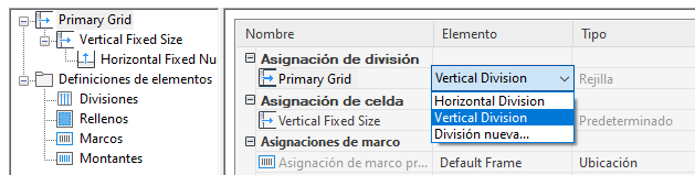

Las divisiones definen la orientación (si la dirección de las celdas y montantes de la rejilla es horizontal o vertical) y el tipo de división (número y tamaño de las celdas) de la rejilla.
Tras definir una división, puede asignarla a la rejilla principal o a las rejillas anidadas. Las rejillas anidadas se crean seleccionando la asignación de celda Rejilla anidada.
Estilos de conjunto de puerta y ventana.
. El nombre de la rejilla seleccionada se muestra en la tabla debajo de la fila Asignación de divisiones.
